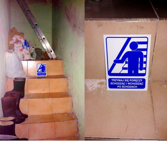

Poprzednie połowiczne, niewymiarowe schody na betonie oklejone kaflami podłogowymi oraz wieńcząca je drabina zostały zastąpione schodami dębowymi. Nowe schody mają formę zabiegową, dlatego trzeba było zbić trochę górnej podłogi. Całość została przymocowana do dębowej konstrukcji za pomocą kołków znajdujących się w podstopnicach i wzmocnione klejem do drewna. Dodatkowo każdy stopień został podświetlony listwami ledowymi w ciepłym, jasnym kolorze, które znajdują się na podstopnicach. Światła zostały podpięte pod czujnik ruchu zainstalowany na dole i na górze schodów. Ściany między schodami zostały pokryte jasnym tynkiem mozaikowym.
