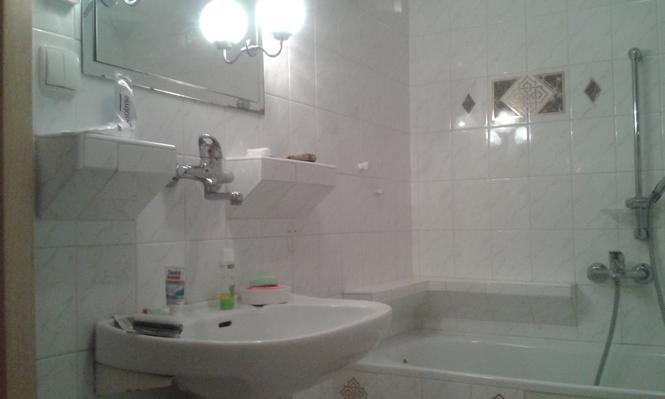

Z połączenia 3 pomieszczeń, tzn. WC, malej łazienki i korytarza stworzyliśmy nowoczesną łazienkę z dużym prysznicem i sauną rodzinną. Remont trwał ponad 2 miesiące, w tym czasie zostały zerwane stare - 25-letnie kafle, zdemontowaliśmy wannę, starą umywalkę, drzwi do WC oraz szafę na korytarzu. Ponadto zostały wyburzone ściany pomiędzy WC i łazienką oraz korytarzem i łazienką. Dzięki temu pomieszczenie na nową łazienkę powiększyło się niemal o 3,5 mkw. Wszystkie instalacje wodne i sanitarne oraz cała armatura zostały wymienione. W miejscu dawnego WC powstała duża kabina prysznicowa o wym. 1,2m x 0,8m z liniowym odpływem, natryskiem, deszczownicą, a na jednej ze ścian zainstalowano wentylator z czujnikiem wilgotności powietrza. W miejscu dawnej wanny zamontowano podwieszany WC oraz dużą umywalkę /80cm/, a nad nimi lustro w kształcie litery L. Pod umywalką umieszczono obszerną szafkę z dwupoziomowymi szufladami na środki czystości i kosmetyki. Po przeciwnej stronie została zbudowana sauna o wymiarach pomieszczenia 1,60m x 1,40m. Do budowy użyliśmy świerku skandynawskiego, w jej wnętrzu zainstalowaliśmy piec elektryczny o mocy 6 kW, 2 ławeczki, pod którymi zamontowano 2 głośniki z mini zestawu muzycznego do sauny, który został zainstalowany w łazience. Zarówno drzwi do kabiny prysznicowej, jak i do sauny zostały wykonane ze szkła hartowanego i nadały wnętrzu elegancki wygląd. Ściany w nowej łazience zostały wyłożone dużymi, szkliwionymi kaflami w 2 kolorach - czerń i biel - takie same fugi pomiędzy kaflami. Posadzka została wyłożona kaflami przypominającymi drewniane deski, a na jednej ze ścian w kabinie prysznicowej położona zastała mozaika z pociętych kafli podłogowych - co scaliło pomieszczenie i nadało mu piękny charakter.
