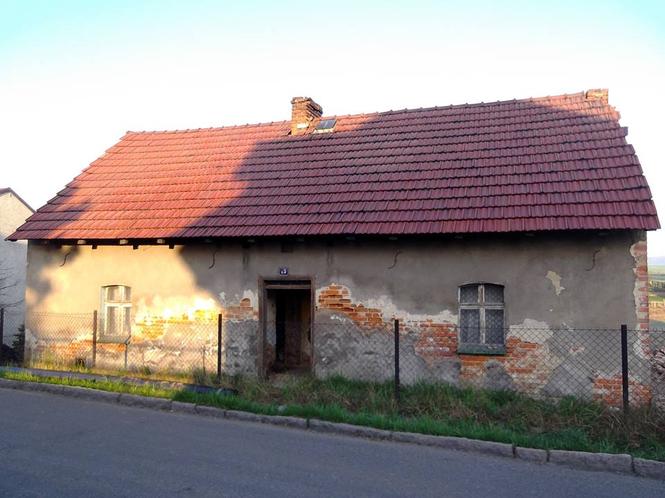

DOM Z 1887 ROKU
Dom stał na kamieniach łączonych wapnem pokarbidowym. Z powodu nachylenia i osunięcia się terenu tylna część domu praktycznie "wisiała" w powietrzu. Obkopaliśmy budynek, wylaliśmy fundamenty na głębokość metra oraz podbudowaliśmy bloczkami betonowymi. Założyliśmy izolację poziomą na fundamentach, dreny oraz izolację pionową. Większość cegieł pochodzi z lat 80' XIX wieku. Musieliśmy zbić pozostałości tynku, oczyścić i zagruntować cegły oraz zabezpieczyć je obrzutką cementową. Dom ociepliliśmy dwoma warstwami styropianu ( 14 cm i 5 cm), a na nie nakleiliśmy siatkę. Cała zabawa zaczynała się od tynku. Zależało nam na tym, żeby dom zachował swój klimat, więc tynk nie mógł być ultra gładki, ani strukturalny... zdecydowaliśmy się na najtańszą znalezioną zaprawę tynkarską ( 6,50 za worek!). Bliskość drogi zmusiła nas jednak do eksperymentów. Postanowiliśmy pokryć dom gruntem pod farby sylikonowe a następnie pomalować go nanocząsteczkową silikonową farbą elewacyjną w odcieniu złamanej bieli. Wstawiliśmy nowe, potrójnie szklone, drewniane okna o naturalnym kolorze sosny. Odkupione na portalu internetowym stare drzwi odnowiliśmy własnoręcznie ( ściąganie koloru, szlifowanie, malowanie, wymiana uszczelek). Wykorzystaliśmy oryginalne szkliwione, zielone parapety z tego domu. Dach, wcześniej kryty strzechą, w 1931 roku przełożonym dachówką ( dachówka była ciągle piękna, wyczyściliśmy ją, odratowaliśmy i zamontowaliśmy na nowo), wymagał od nas rozbiórki. Przedłużyliśmy murłaty, przemurowaliśmy ściany, założyliśmy nowe łaty i kontrłaty, membranę paroprzepuszczalną, ociepliliśmy wełną mineralną oraz zamontowaliśmy okna dachowe. Cieszymy się, bo budynek nie zmienił proporcji i zachował klimat starego, wiejskiego domku w nowej odsłonie ;) teraz pozostało wnętrze
