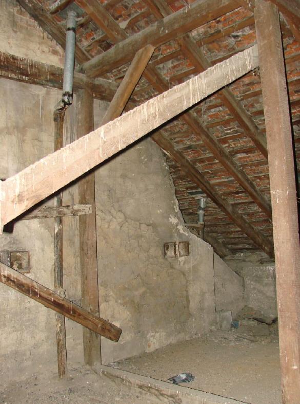

Remontowaliśmy poddasze o wielkości 143 metry na budynku wielorodzinnym z cegły w Tychach na najstarszym osiedlu "A" (z lat pięćdziesiątych). Po załtwieniu wszytkich pozowleń i projektów najpiew usunęliśmy grubą warstwę odchodów gołębich które przez 60 lat się tam nazbierały, pozbyliśmy się legarów drewnianych i wstawiliśmy w to miejsce konstrukcję stalową wzmacniając przez to całość poddasza. Wyremontowaliśmy dach tzn. nowa dachówka, wymienione krokwie i inne konieczne do wymiany elementy drewniane. Pociagnęlismy instalację elektryczną, gazową razem z ogrzewaniem ( w łazience podłogowe) uniezależniając sie tym od ogrzewania miejskiego CO. Na podłogę wylaliśmy styrobeton żeby zbyt nie obciążać poddasza, na to steropian i płyty OSB w dwóch warstwach. Ociepliliśmy dach i ścianki kolankowe wg wszystich wymogów, zastosowaliśmy maty ISOVER o najniższej lambdzie w łącznej grubości 25 cm. Zbudowaliśmy antresolę, powstawialismy okna - nie tylko dachowe ale również zrobiliśmy dwa lukarna ze zwykłymi oknami żeby dać więcej przestrzeni do salonu i pokoju dziecięcego. Na całą podłogę daliśmy finalnie panele wszędzie takie same żeby optycznie jeszcze powiekszyły powierzchnię. Nie chcieliśmy zwykłych drzwi wewnetrznych. Sam zprojektowałem drzwi przesuwne pochowane w ścianach do wszystkich pomieszczeń zrobione z płyty komórkowej obite blachą nierdzewną wprowadzające mocno idustrialny efekt do wnętrz. W podłodze antresoli zrobiliśmy świetlik z poliwęglanu litego żeby bardziej doświetlić przedpokój. Jako lampy zastosowaliśmy wszędzie system lamp modułowych stosowanych w halach produkcyjnych, szpitalach itp. które po wybarwieniu na odpowiedni kolor razem z ramą stalową nadały całości lekkości i loftowego klimatu
