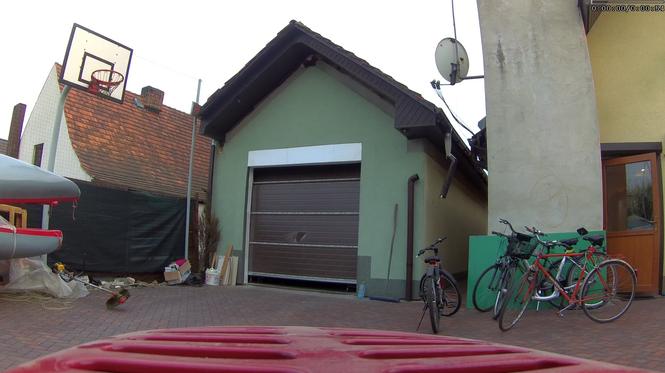

Nadbudowa i przebudowa budynku garażowego na mieszkalny oraz budowa nadziemnego łącznika do budynku mieszkalnego. Całość budowy polegała na podniesieniu dachu znajdującego się nad garażem wykonaniu stropu (w tym przypadku drewnianego), wymurowaniu ścian, wykonaniu wieńca, opuszczeniu dachu, wykonanie łącznika nadziemnego pomiędzy nowo powstałym pomieszczeniem, a budynkiem mieszkalnym, zamontowaniu okien, ociepleniu poddasza oraz ścian zewnętrznych, zamontowaniu na skosach płyt gipsowo-kartonowych, wykonaniu sufitu podwieszanego, instalacji elektrycznej, CO, otynkowaniu ścian i pomalowaniu ich, ułożeniu paneli podłogowych. Całość budowy została wykonana przez inwestora, oprócz wykonania ocieplenia pianą PUR stropu, podłogi pomieszczenia i łącznika przez firmę zewnętrzną. Wykonałem przejście pomiędzy nowo wybudowanym pomieszczeniem a byłym garażem, po przez zastosowanej automatycznie sterowanej klapy w podłodze. Technologia budowy odbywała się w nietypowy sposób bez rozbierania istniejącego dachu, co widoczne jest na zdjęciach oraz filmiku. Efekt uzyskany po wybudowaniu zadziwił przede wszystkim niedowierzającą we mnie żonę. Myślę, że jest to sposób na pokazanie innym osobom, w jaki sposób można samemu wykonać budowę. Link do filmiku z realizacji https://www.youtube.com/watch?v=MGqJl4gihoo
