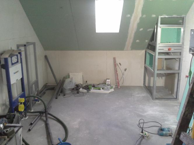

Przedstawiam łazienkę, która wykonałem i zaprojektowałem osobiście. Zawodowo zajmuje się pracami ogólnobudowlanymi, a po pracy hobbistycznie projektuje łazienki znajomym i rodzinie. Łazienka posiada drzwi od strony korytarza oraz drzwi przesuwne do sypialni. Prace rozpocząłem od wykonania suchej zabudowy, zamontowałem stelaże wc i bidetu i wykonałem półkę przy wannie na baterie. Po montażu baterii wannowej zamontowałem wannę. Wanna jest asymetryczna od strony spustu wody zwężana dla zmniejszenia ilości wody. Przy wannie po lewej stronie znajduje się szuflada spełniająca zadanie kosza na bieliznę. Jest wentylowana, a jej zewnętrzna krawędź zlicowana jest z płytkami na wannie. W prysznicu oraz z prawej strony wanny znajdują się nisze na akcesoria do kąpieli. Na ścianach został położony tynk mineralny o strukturze kornika 2mm, pomalowany farbą w kolorze szarym. Wszystkie płytki i mozaika szklana zostały zlicowane z tynkiem, jak i również szafka z prawej strony umywalek. Lustra standardowe srebrne połączyłem z lustrem antycznym postarzanym . W skosach sufitowych zamontowałem głośniki jachtowe połączone z sprzętem audio w sypialni by odpoczywać w wannie przy ulubionej muzyce.
