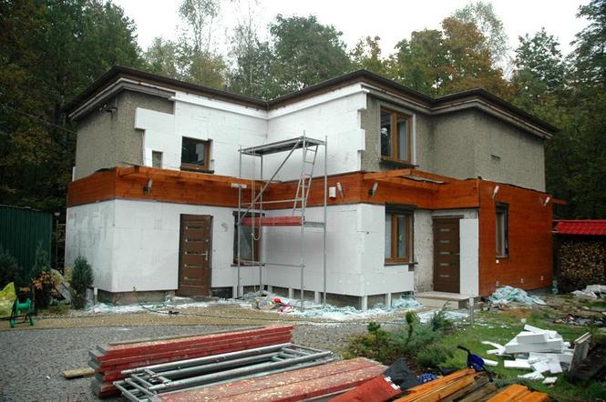

Termmomodernizacja i odnowa elewacji domu
Celem termomodernizacji starego domu "kostki" było nie tylko poprawienie parametrów cieplnych, ale również uwspółcześnienie bryły budynku. Nie było to łatwe, biorąc pod uwagę, iż nie zmienialiśmy konstrukcji budynku. Wpadłem wtedy na pomysł, aby wykorzystać drewno i urozmaicić nim elewację. Finalnie ściany zostały ocieplone 12cm styropianu (lambda 0,36) i przykryte tynkiem silikonowym. W miejscach w których znajdują się elementy drewniane, styropian jest cieńszy. Na nim znajduje się ruszt drewniany (z zachowaniem szczeliny wentylacyjnej), do którego przykręcona jest elewacja z zaimpregnowanych desek sosnowych. Efekt końcowy przeszedł nasze oczekiwania. Koszty ogrzewania spadły o połowę, a nowy wygląd domu spowodował, iż spotkałem się z pytaniami czy jest to nowy dom.
