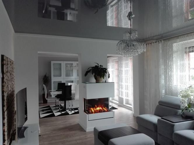

Remont parteru domu jednorodzinnego
Remont parteru domu jednorodzinnego rozpoczęto od demontażu starych elementów mieszkania: ściągnięte zostały boazerie ze ścian i sufitów, usunięto stare schody zabiegowe, zerwano panele podłogowe, usunięto stare drzwi wewnętrzne i meble, wykuto i wyprostowano betonowe schody wewnętrzne i położono kafelki podłogowe. Następnie usunięto stare wylewki i założono nową warstwę izolacyjną (folia + styropian 15 cm). Później wykonano nowe wylewki w celu wyprostowania pochylonych podłóg i ustawienia ich na jednym poziomie (stare były na różnych poziomach: różnica 12 cm). Następnie wyprostowano łuki ścian, przebito drugą wnękę (pierwsza to dziura po drzwiach wewnętrznych)w ścianie działowej między jadalnią a salonem, powstał słupek na środku, na którym zamontowano 3-szybowy elektryczny kominek firmy Faber 3 step wraz z obudową. Skuto tynki z niektórych ścian, zamontowano płyty karton-gips. Wzmocniono stare sufity poprzez założenie siatki i otynkowano. Poprowadzono nowe kable do zakładanych kontaktów i rolet zewnętrznych (założenie automatycznego podnoszenia rolet). Następne prace już bardziej wykończeniowe to: malowanie ścian, położenie tapety 3d oraz naklejek dekoracyjnych, zamontowanie paneli dekoracyjnych na ścianie z telewizorem. Montaż: paneli podłogowych oraz paneli winylowych w przedpokoju i na klatce schodowej oraz dwóch sufitów napinanych z połyskiem (biały i szary), instalacja oświetlenia, montaż mebli. Zdecydowano również o wymianie piaskowca na zewnątrz drzwi wejściowych na płytki zewnętrzne Zebrina wood (10 m2). Remontu dokonano w pięciu pomieszczeniach.
