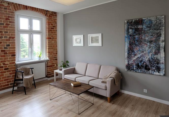

Generalny remont mieszkania w kamienicy
Mieszkanie w kamienicy o powierzchni 58m2 wymagało gruntownego remontu. Ze ścian, usunięte zostały stare okładziny, skuto tynki i zastąpiono nowymi. Wymieniono okna, instalacje wodno – kanalizacyjne, elektryczne i grzewcze. Podwieszono sufity, które ukryły instalacje i pozwoliły na zamontowanie wpuszczanych opraw oświetleniowych w wybranych miejscach. Znacznym zmianom uległ podział funkcjonalny mieszkania: jeden z pokojów podzielony został na sypialnię z przestrzenią do pracy, korytarz i garderobę. Zniszczone, nie przedstawiające niestety wartości estetycznych i funkcjonalnych piece kaflowe zostały zburzone i zastąpione tzw. kozą (w salonie). Na dwóch ścianach odkryto oryginalną cegłę, która została subtelnie podświetlona. Ponieważ układ instalacji w kamienicy nie pozwolił na radykalne manewry, zdecydowano się na podwyższenie posadzki w kuchni i łazience, co dało możliwość przesunięcia przyłączy, aby - mimo niewielkich rozmiarów tych pomieszczeń - można było wygodnie w nich funkcjonować. Z mieszkania wyniesione zostały dwa kontenery gruzu. Kolorystyka wnętrz jest stonowana - ocieplają je posadzki (panele, gdyż remont oryginalnych desek pochłonąłby znaczną część remontowego budżetu), cegła i dodatki, z których sporą część stanowią detale z ukochanego drewna. Wiele elementów np. łóżko, szafka łazienkowa czy czeczotowe kubiki w kuchni wykonano metodą „zrób to sam”. Większość prac jest już ukończona, mieszkanie jest jeszcze doposażane: salon oczekuje na stół jadalniany, lampę stojącą do czytania oraz prosty fotel z wysokim oparciem, w oknach brakuje rolet (lada dzień zamontowane zostaną rolety rzymskie) a przy drzwiach wejściowych - taboretów z barwionego na czarno drewna. Tam też, w specjalnie przygotowanej wnęce, planowana jest szafa z lustrzanymi przesuwnymi drzwiami.
