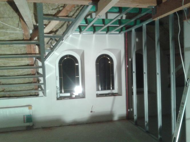

Salon z odkrytymi jętkami
Przestrzeń użytkowa na poddaszu powstała po wymianie dachu przez moich rodziców, jednak pozostawiona była w surowym stanie, aby ktoś w przyszłości wykończył tę przestrzeń wg. własnego uznania. Problem polegał na tym, że zachowano pierwotną wysokość dachu, przez co sufit podwieszany wychodził na wysokości ok. 2.25m. To zdecydowanie za mało na 8 metrowy salon, który z obu stron jest zakończony skosami. Długo myślałem nad innym układem pokoi, jednak jedynie tak długi salon wydawał się właściwym rozwiązaniem. Po zaczerpnięciu inspiracji w internecie, byłem zachwycony projektami z odkrytymi jętkami - nie dość, że sufit jest wyżej, to jeszcze drewno dodaje uroku pomieszczeniu. Ze względu na ograniczone fundusze, postanowiłem wykonać ocieplenie, a później zabudowę gk samemu. Zacząłem od 'prostego' skosu, gdzie było jedno okno dachowe, później kolejny skos, lukarna, ściany, sufit na holu i w zasadzie całe poddasze było gotowe, ale nie sufit nad jętkami. To zostawiłem sobie na koniec, ponieważ wiedziałem, że potrzebuję nabyć trochę doświadczenia, aby wykonać tak skomplikowany element. Układ jętek oglądałem wielokrotnie i próbowałem sobie wyobrazić, jak połączyć sufit nad jętkami, ze skosami oraz z sufitem na holu, który był niżej. Po dogłębnej analizie wykonałem prace i poprosiłem kolegę zajmującego się zabudową gk, aby ocenił jakość wykonania stelarza i zabudowę reszty poddasza. Zszokowało mnie, kiedy usłyszałem, że niejeden pracownik w jego firmie, mógłby przyjść do mnie na szkolenie. Zachęcony tym sukcesem, a była to moja pierwsza w życiu praca remontowo/budowlana, wykonałem kolejne prace na poddaszu (malowanie, panelowanie, montaż drzwi) i mogę powiedzieć, że odczuwam ogromną satysfakcję kiedy patrzę na efekty mojej pracy.
