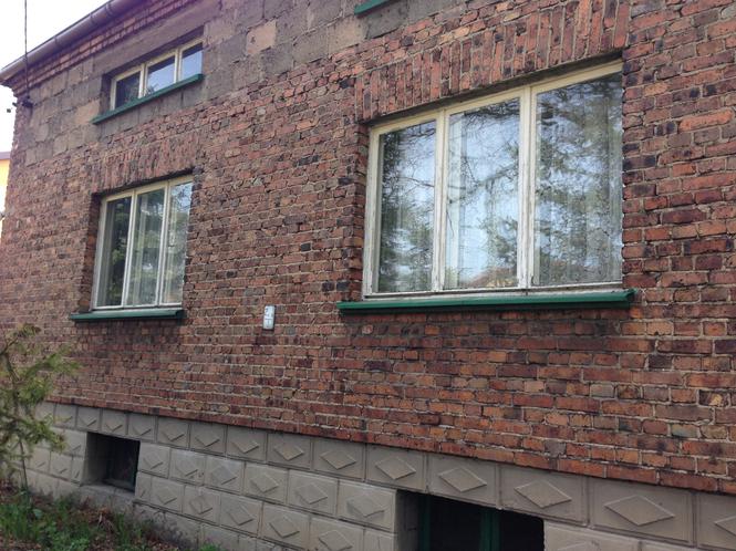

Koncepcja termomodernizacji domu
Dzięki fantastycznej koncepcji, autorstwa pracowni projektowej RS+ planujemy generalną termomodernizację budynku z lat 60-tych. Budynek wykonany został w technologii tradycyjnej (pełna cegła + część pustaków). Cały budynek obłożony zostanie styropianem. Zaizolwoane i ocieplone piwnice do poziomu parteru - 18 cm XPS. Podłoga w piwnicy - styropian EPS100 o grubości 10 cm. Ściany zewnętrzne - 20 cm styropianu (lambda 0.32 i 0.36) Dach - 20-22cm EPS + 5 cm XPS. Dodatkowo w domu wymienione zostaną wszystkie okna (U=0,7), zlikwidowana wentylacja grawitacyjna na rzecz wentylacji mechanicznej (rekuperacja) a piec węglowy zastąpiony piecem gazowym. Ogrzewanie wody wspomagane zostanie solarami. Na części elewacji pojawi się płytka ręcznie formowana. Zabieg ten ma nawiązywać do obecnego wyglądu cegły, z jakiej zbudowany jest budynek. Budynek zostanie otynkowany. Dół domu (ściana piwnicy) - XPS: grafit, góra (parter wraz z attykami): tynk biały.
