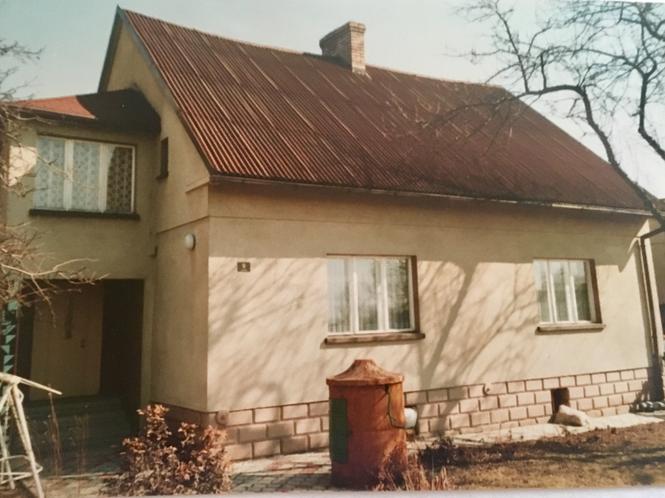

Dom z lat 60.
Kompleksowej przebudowie podlegał dom z lat 60-tych o powierzchni 160,31 m2. Budynek w złym stanie technicznym. Zakres prac obejmuje nadbudowę oraz rozbudowę budynku mieszkalnego jednorodzinnego. Dokonano już rozbiórki dachu oraz elementów murowanych wraz z stropem nad parterem, a następnie wykonano nowy strop, wzmocniono budynek przez wykonanie wieńca, a następnie wykonano nadbudowę wraz z nową konstrukcją więźby dachowej. W związku z tym uzyskałem dodatkową powierzchnię użytkową o funkcji mieszkalnej. Został również nadany nowy podział funkcji użytkowych na parterze i piętrze. Rozebrano takie elementy budynku jak przedsionek i wiatrołap, a w ich miejscu powstał taras zewnętrzny oraz schody zewnętrzne. Zakres prac obejmował również roboty drenarskie i izolacyjne części podziemnej budynku. Wykonano wylewki, wykonano tynki oraz zabudowę k/g, wymieniono wszystkie instalacje, wymieniono stolarkę okienną i drzwiową, w trakcie jest wymiana źródeł ciepła wraz z kompleksową termomodernizacją.
