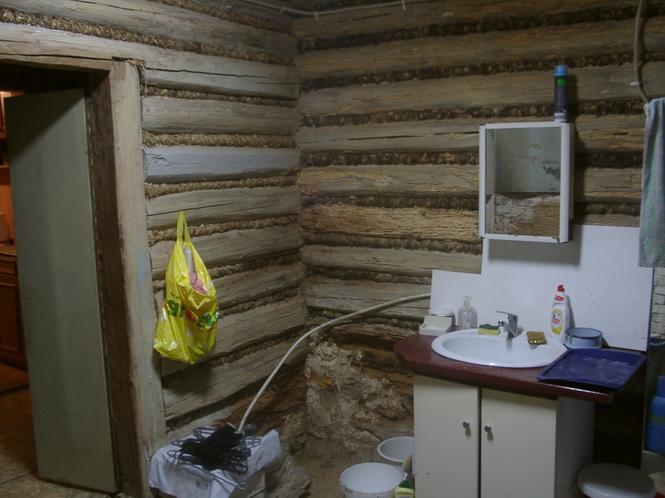

Remont łazienki w 90-letnim domu wiejskim. Pomieszczenie o wymiarach 3,3 x 2,7 m w fatalnym stanie. Bale wymagają konserwacji, stare deski podłogowe zostały zdjęte, piec wymaga wymiany. Założenia projektu: Stworzyć syntezę klimatu rustykalnego z komfortem wymaganym przez współczesnego mieszkańca. W związku z ograniczeniami budżetowymi użyć w sposób twórczy i estetyczny materiały pochodzące z odzysku (kafle piecowe, deski z obicia domu) lub tanie (oflisy, pniaki, gałęzie). Prace: 1) Sufit - izolacja wełną; płyta gk; oświetlenie led 2) Podział pomieszczenia na część łazienkową i przedsionek – konieczność zachowania ciągu komunikacyjnego pomiędzy izbami. W łazience wanna z prysznicem; toaleta, mała umywalka 3) Ściany: izolacja styropianem; w przedsionku - oflisy poziome nakładane na siebie; w części łazienkowej – płytki do wys. 1,7 m; wyżej oflisy 4) Elementy dekoracyjne, wieszaki oraz łączenia ścian z sufitem i narożniki - okorowane i olejowane 5) Podłoga: w przedsionku – pniaki okorowane, kilkakrotnie impregnowane i olejowane, wypełnienia żwirek dekoracyjny oraz małe światła ledowe, zamknięcie plexiglassem; w części łazienkowej – kamień ogrodowy 6) Wymiana pieca na trociniak (w dalszym etapie na kominek ze wsadem) 7) Obudowa narożnika piecowego odnowionymi kaflami ze starych pieców 8) Blat i obudowa umywalki w przedsionku – 5 cm - dąb własny 9) Szafka z lustrem i półki – deski o nieregularnych krawędziach 10) Szafa narożna – prosta; obicie – odnowione deski z obicia domu. 11) W miejsce kuchenki gazowej, przy piecu (kominku) – mała ławeczka i suszarka na buty 12) Obramowanie do drzwi łazienkowych – rzeźbione konary z gałęziami – wieszak na szlafroki. 13) Instalacja małego okna nad wanną
