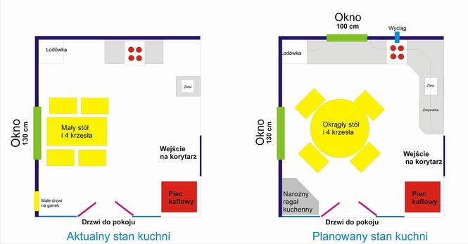

Plan modernizacji kuchni
Plan modernizacji kuchni związany jest z rozpoczętym generalnym remontem drewnianego domu, w którym zostały już wymienione podwaliny oraz wymieniona część starych, zagrzybiałych, drewnianych podłóg na cementowe z izolacją i ociepleniem styropianowym. Planowane prace remontowe w kuchni: - wymiana starego okna drewnianego na nowoczesne drewniane dwuskrzydłowe - wycięcie otworu na północnej ścianie na nowe okno o szerokości 100cm (aby rozjaśnić ciemne pomieszczenie) - usunięcie starego tynku ze ścian i montaż płyt kartonowo-gipsowych - obniżenie sufitu z jednoczesnym ociepleniem wełną mineralną Rockwool 5 cm - zlikwidowanie “mini” drzwi na werandę - zamówienie zabudowy meblowej pod wymiar (wysokie, pojemne meble) - zainstalowanie wyciągu kuchennego w nowym miejscu - ułożenie glazury kuchennej - dostosowanie podłączenia wodno-kanalizacyjnego do zmywarki - modernizacja instalacji elektrycznej poprzez dodanie nowych gniazdek - położenie nowej wykładziny pcv linoleum na podłogę. Dodatkowo: wymiana starej kuchenki wolnostojącej na kuchenkę do zabudowy zakup zmywarki wymiana starego zlewu.
