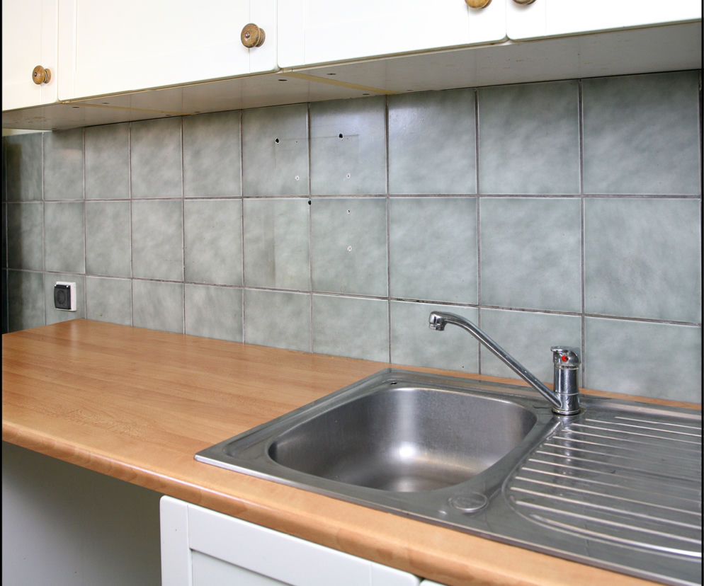

Kuchnia przed malowaniem i po nim
Autor: V33 Stara kuchnia z niemodnymi brązowymi płytkami podłogowymi i białymi płytkami ściennymi z kontrastową fugą. Wydawałoby się, że bez poważnego remontu się nie obejdzie... Wystarczyło jednak pomalować płytki podłogowe na szaro oraz płytki nad blatem i meble na biało, by kuchnia wyglądała jak nowa.

Łazienka przed malowaniem i po nim
Autor: Noxan Płytki z wyraźnym cieniowaniem i kwiatowym wzorem był modne przed laty. Większość mocno się trzyma ściany, więc szkoda je wyrzucać. Wystarczy tylko uzupełnić płytki, które odpadły. Pomalowane płytki są jednolite, wyglądają jak nowe i nie będą wymagały remontu jeszcze przez wiele lat.
