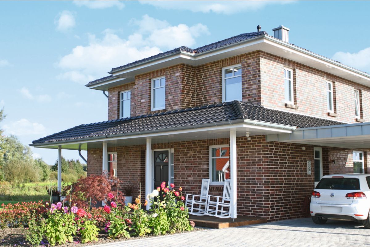

Wygląd klinkieru
Wygląd klinkieru zależy od składu chemicznego gliny, z której powstaje a także od przebiegu procesu technologicznego produkcji, czyli temperatury wypalania oraz ilości dostarczanego tlenu.
Tradycyjne cegły klinkierowe mają naturalne barwy: głównie różne odcienie czerwieni, brązu i zgaszonego pomarańczu. Ich powierzchnia jest chropowata albo gładka i lekko połyskująca.
Krawędzie mogą być fazowane lub bez fazy. W tej grupie są też elementy formowane ręcznie. Ich nierówne krawędzie i chropowata powierzchnia mają niepowtarzalny charakter.
Pamiętaj, że elementy pochodzące z różnych partii często mają nieco inny odcień. Trudno jest uzyskać identyczny kolor między innymi, dlatego, że użyta glina może różnić się od poprzedniej składem chemicznym, bo pozyskana jest z innych warstw złoża. Dlatego trzeba dobrze zaplanować i wymierzyć powierzchnię dróg, placyków i tarasów, by od razu kupić potrzebną ilość materiału pochodzącego z jednej partii.
Dla wielu osób ważnym atrybutem klinkieru jest jego solidny wygląd. Wrażenie takie sprawiają zwłaszcza elementy produkowane maszynowo o gładkiej, lśniącej powierzchni i wyrazistej barwie. Nostalgiczny charakter mają cegły brukowe o poobijanych krawędziach.

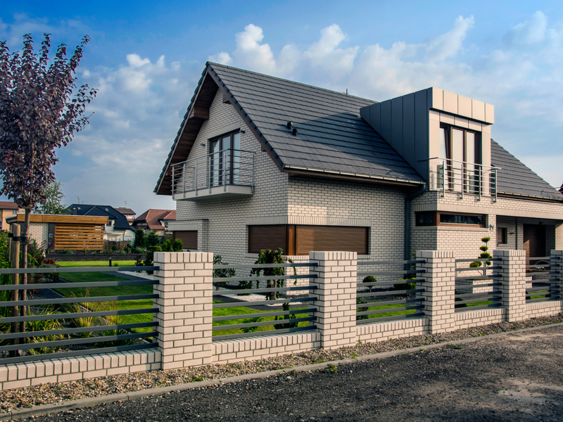

Ogrodzenie posesji powinno być solidne i stanowiące osłonę dla prywatności. Może być ono w formie tradycyjnego klinkierowego murku i słupków połączonych metalowymi panelami. Cegły klinkierowe doskonale sprawdzą się również pod postacią pełnego ogrodzenia typu mur. Należy pamiętać, że ogrodzenie murowane potrzebuje solidnego, betonowego fundamentu, a słupki zbrojenia i zadaszenia np. w formie kapturów – gotowych elementów dopasowanych do koloru i materiału ogrodzenia.

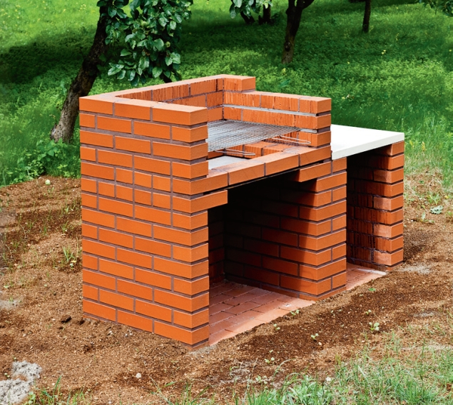

Elementy małej architektury ogrodowej, które mają kontakt z wysoką temperaturą i ogniem potrzebują solidnej konstrukcji. Cegła klinkierowa jest wypalana w bardzo wysokiej temperaturze przekraczającej 1000 stopni Celsjusza co sprawia, że jest ognioodporna. Można wymurować z niej grille, wędzarnie ogrodowe oraz miejsce na ognisko.
