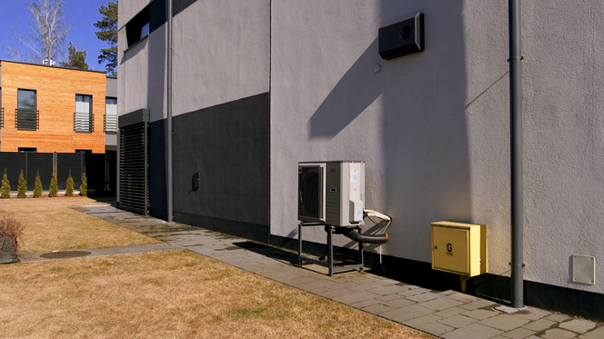

Coraz więcej osób budujących domy zastanawia się nad wyborem pompy ciepła oraz instalacji fotowoltaicznej. Pompa ciepła, choć wykorzystuje energię ze źródeł odnawialnych, pobiera też znaczną ilość energii elektrycznej. Dlatego opłacalne wydaje się uzupełnienie układu o instalację fotowoltaiczną, która dostarcza darmową energię do zasilania pompy ciepła.
Pompy ciepła korzystają z darmowego ciepła obecnego w powietrzu (pompy powietrze-woda i powietrze-powietrze) albo w ziemi (pompy ciepła gruntowe). Jednak 20-30% energii, którą dostarczają do ogrzewania, to efekt pracy obecnej w pompie ciepła sprężarki napędzanej energią elektryczną. Nie ma przeszkód do tego, żeby pochodziła ona z paneli fotowoltaicznych (PV), które wytwarzają ją z energii słonecznej, dzięki czemu również ona może być darmowa.

Dobrze zaizolowany nowy dom jednorodzinny o powierzchni ogrzewanej 130 m2 potrzebuje około 11,8 tys. kWh energii rocznie w formie ciepła na ogrzewanie i przygotowanie ciepłej wody użytkowej. Dostarczenie takiej ilości energii przez pompę ciepła, np. typu powietrze/woda, wiąże się z pobraniem energii elektrycznej z sieci w ilości około 3100 kWh (przy założeniu współczynnika efektywności SCOP = 3,8). Instalacja fotowoltaiczna w polskich warunkach dostarcza rocznie z każdego 1 kWp zainstalowanej mocy około 1000 kWh energii elektrycznej. Teoretycznie więc wystarczy instalacja o mocy 3,2 kWp, aby pokryć potrzeby i bezpłatnie ogrzewać dom. Niestety, tylko teoretycznie, ponieważ w praktyce okres produkcji energii elektrycznej z instalacji fotowoltaicznej i okres intensywnej pracy pompy ciepła się mijają. Zgodnie z obowiązującymi przepisami, możemy przesłać nadmiar energii elektrycznej wyprodukowanej w naszej instalacji fotowoltaicznej do sieci elektroenergetycznej. W zależności od tego, kiedy podpisaliśmy umowę prosumencką, za oddaną do sieci energię dostajemy opust w cenie zakupu energii odbieranej z sieci w ciągu kolejnych 12 miesięcy - możemy odebrać za darmo do 70-80% tego co wcześniej oddaliśmy. Dotyczy to tych, którzy podpisali umowę na warunkach obowiązujących do końca marca 2022 r.
