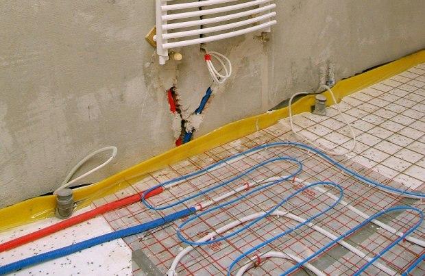

Ze względów zdrowotnych w pomieszczeniach z wodnym ogrzewaniem podłogowym temperatura podłogi nie powinna przekraczać:
  • 29°C (optymalnie 26°C) - w pokojach, kuchniach, korytarzach; wyjątek stanowią pokoje dziecinne, gdzie ze względu na sposób użytkowania (dzieci najczęściej bawią się na podłodze) maksymalna wartość temperatury powinna być obniżona;
  • 34°C - w pomieszczeniach tak zwanych sanitarnych (na przykład łazienkach i WC);
  • 35°C - w miejscach o zwiększonych stratach ciepła – pod oknami i przy ścianach zewnętrznych (czyli w tak zwanych strefach brzegowych).
Taka temperatura podłogi pozwala uzyskać wymaganą temperaturę: 24°C - w łazienkach i 20°C - w pozostałych pomieszczeniach mieszkalnych (w warunkach obliczeniowych, to znaczy wtedy, gdy na zewnątrz panuje najniższa przyjmowana do projektowania temperatura - w Polsce od -16 do -24°C, zależnie od regionu kraju).

Rury ogrzewania podłogowego, w których płynie ciepła woda, są pokryte warstwą jastrychu grubości około 6 cm. Na nim jest jeszcze ułożona warstwa wykończeniowa podłogi (kamień, płytki ceramiczne, wykładzina), która ma mieć temperaturę około 30°C. Aby to było możliwe, temperatura wody zasilającej instalację ogrzewania podłogowego musi być znacznie wyższa, ale nie może przekraczać 55°C – na zasileniu i 45°C – na powrocie. Przyjęcie z konieczności takich parametrów pracy powoduje, że nie wszystkie pomieszczenia da się ogrzać tylko za pomocą ogrzewania podłogowego (jego wydajność nie przekracza przecież 70-80 W/m2). Niekiedy trzeba dodatkowo instalować w nich grzejniki płytowe.
