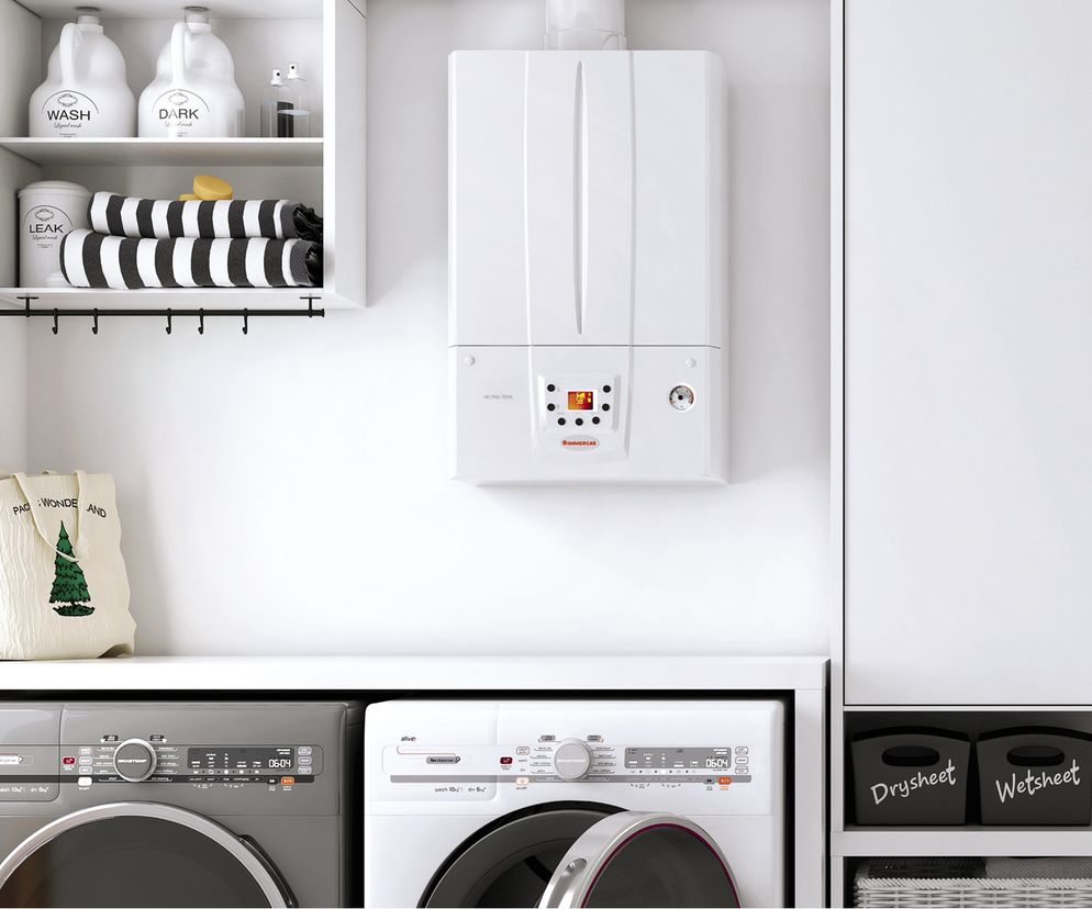

Autor: IMMERGAS W małym domu kocioł dwufunkcyjny zapewni wystarczający komfort korzystania z c.w.u. Nie musi być zamontowany w wydzielonej kotłowni
W małym domu są często jedna łazienka i oddzielne WC oraz niewielu mieszkańców. W takim domu komfort jest w stanie zapewnić kocioł dwufunkcyjny.

dwufunkcyjny w łazience
Autor: Piotr Mastalerz Dwufunkcyjny kocioł wiszący ma wewnątrz obudowy wydajny podgrzewacz i inne elementy stanowiące niezbędne wyposażenie kotłowni – pompę, naczynie wzbiorcze, zawory sterujące
