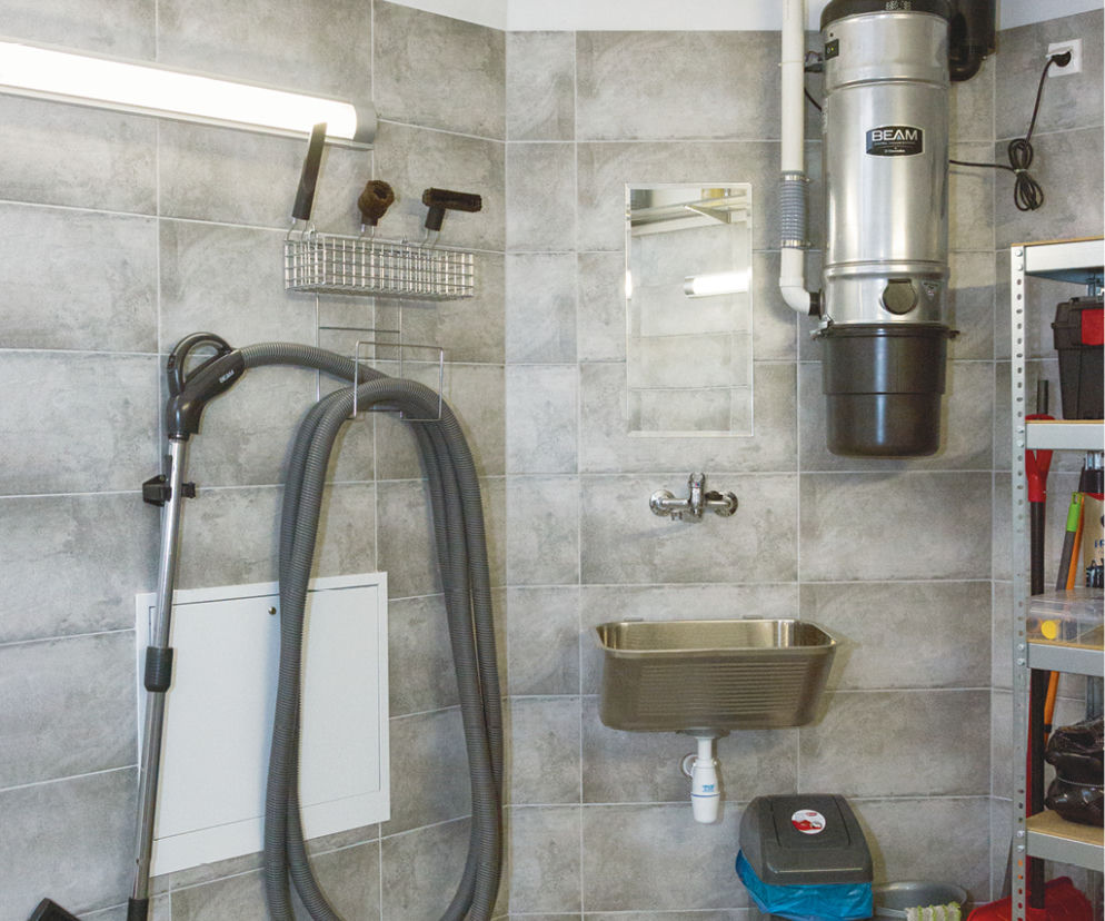

Na system centralnego odkurzania składają się jednostka centralna z silnikiem i zbiornikiem na kurz, przewody, konieczne do działania systemu oraz akcesoria do odkurzaczy, dzięki którym sprzątanie jest skuteczne i wygodne.
jednostka centralna
Autor: Piotr Mastalerz Instalacja, której nie widać we wnętrzach, i jednostka centralna umieszczona gdzieś w pomieszczeniu gospodarczym lub garażu to nie wszystko. Żeby system był kompletny potrzebne są jeszcze rozmaite akcesoria do odkurzania
Przewody instalacji centralnego odkurzania najlepiej ułożyć podczas budowy domu i rozprowadzania w nim rozmaitych instalacji. Jednostkę centralną i akcesoria do odkurzacza można dokupić później. Dzięki temu nie trzeba od razu ponosić kosztów całej inwestycji.
Rur nie widać w gotowym domu, ponieważ są schowane w ścianach, kanałach instalacyjnych oraz w podłodze pod wylewką albo w stropach. Na zakończeniach rur osadza się w ścianach gniazda ssące, do których podczas sprzątania wsuwa się wąż podobny do tego w tradycyjnym odkurzaczu. Rozmieszczenie gniazd musi zapewnić wygodne użytkowanie odkurzacza centralnego. Jedno zwykłe gniazdo wystarczy na 50-100 m2 powierzchni. W domu dwukondygnacyjnym, niezależnie od jego wielkości, powinny być co najmniej dwa, po jednym na każdej kondygnacji.

Węże i uchwyty do centralnego odkurzania
Elastyczne węże do centralnego odkurzania są podobne do węży odkurzaczy tradycyjnych, ale dłuższe. Im dłuższy wąż, tym cięższy, więc mniej wygodny. Dlatego warto tak zaplanować rozmieszczenie gniazd, żeby wystarczył taki o średniej długości – 7-9 m.
Wszystkie odkurzacze centralne są sterowane zdalnie, za pośrednictwem niskonapięciowej instalacji sterującej, którą układa się wzdłuż przewodów ssących. Jeśli wybierzemy droższy model węża, z przełącznikiem na jego uchwycie, będziemy uruchamiać odkurzacz albo przerywać jego pracę (a czasem także regulować moc ssania) za pomocą tego przełącznika. Gdy zdecydujemy się na tańszy wąż – bez przełącznika – za każdym razem, chcąc uruchomić odkurzacz, będziemy musieli wetknąć wąż do gniazda, a potem wyjąć go, aby przerwać pracę jednostki centralnej.
Węże są elastyczne i mimo znacznej długości dają się łatwo zwinąć w krąg i ułożyć na półce lub w szufladzie w szafie. Wygodniej jednak przechowywać je na specjalnym wieszaku przymocowanym do ściany w pomieszczeniu gospodarczym albo w kasecie z mechanizmem zwijającym.
Od niedawna możemy też wybrać system odkurzania centralnego (HAH, czyli Hide-A-HOSE), w którym przechowywanie węża zostało rozwiązane w sposób jeszcze bardziej komfortowy i dyskretny – chowa się go w ścianie, a dokładnie we wnętrzu rozprowadzonej w ścianach i podłodze instalacji ssącej. Nie wszystkie jednostki centralne są jednak przystosowane do współpracy z systemem HAH.
