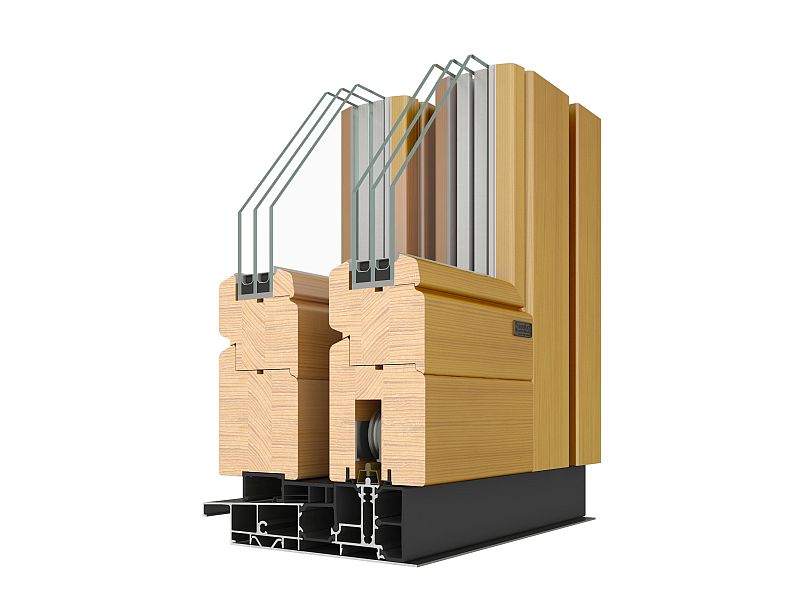

Maksymalny rozmiar skrzydła zależy od rodzaju materiału użytego do produkcji ram. Znaczną swobodę projektowania dużych, panoramicznych przeszkleń zapewnia drewno. Pojedyncze skrzydło osiąga do 3,33 m szerokości i 2,80 m wysokości. W systemie podnoszono-przesuwnym można wykonać szklane ściany o długości niemal 20 m. Różnorodne warianty układu skrzydeł pozwalają na dobór odpowiedniego sposobu otwierania, dopasowanego do potrzeb mieszkańców i projektu budynku. Wyjście na taras może mieć szerokość nawet 12 m. Poza drzwiami przesuwanymi w jednej płaszczyźnie dostępny jest model narożny z ruchomym słupkiem, co oznacza że możemy rozsunąć całe naroże pomieszczenia zyskując niezwykłą przestrzeń – mówi Radosław Dąbrowski, Dyrektor Serwisu i Obsługi Producentów Domów Inwido Polska SA, do której należy marka Sokółka Okna i Drzwi.
Realizację imponujących, panoramicznych przeszkleń umożliwiają drzwi tarasowe podnoszono-przesuwne THERMO HS marki Sokółka Okna i Drzwi. Dostępne są one również w wersji drewniano-aluminiowej. Model THERMO HS ALU posiada od strony zewnętrznej aluminiową nakładkę, która chroni drewno przed szkodliwym działaniem czynników zewnętrznych.

Drzwi podnoszono-przesuwne pomimo dużych gabarytów i  sporej wagi, która może dochodzić do 400 kg dla jednego skrzydła, poruszają się lekko i cicho. Można je przesunąć nawet jedną ręką. Dla większego komfortu użytkowania drzwi mogą być w pełni automatyczne. Wówczas sterowanie odbywa się za pomocą pilota lub klawisza umieszczonego w klamce. W przypadku, gdy drzwi zostaną włączone w system inteligentnego domu, można je otwierać i zamykać również przy użyciu smartfona lub tabletu. Dodatkową zaletą napędu jest możliwość zaprogramowania 10-minutowego wietrzenia. Wymiana powietrza odbywa się w tym przypadku przez kilkumilimetrową szczelinę utworzoną pomiędzy ramą a skrzydłem na całym jego obwodzie. Dzięki temu podczas wietrzenia skrzydło jest bezpiecznie zamknięte i odporne na włamanie. Automatyczną wentylację można zaplanować z dowolną częstotliwością, np. co godzinę. Tego typu rozwiązanie zastosowano m.in. w drzwiach tarasowych podnoszono-przesuwnych THERMO HS i THERMO HS ALU marki Sokółka Okna i Drzwi.
Niski próg zapewnia bardziej komfortowe przejście z wnętrza na zewnątrz. Drzwi podnoszono-przesuwne standardowo wyposażone są w próg, który mierzy niecałe 2 cm wysokości. Można je również zamontować w taki sposób, aby próg był całkowicie zlicowany z ułożoną podłogą. Przydaje się to zwłaszcza wówczas, gdy często korzystamy z tarasu lub jeśli w domu są małe dzieci. Tego typu rozwiązanie warto zaplanować już na etapie projektowania domu. Pozwala to na odpowiednie przygotowanie otworów okiennych. Przy zamawianiu drzwi trzeba uwzględnić docelowy poziom posadzki w domu i na tarasie. W drzwiach rozwiernych próg ma zwykle wysokość 4-7 cm. Można je jednak wykonać w wersji z niskim progiem. Wówczas będzie on sięgał ok. 2 cm ponad poziom podłogi.

Najlepsze parametry termoizolacyjne mają drzwi tarasowe, w których zastosowano pakiety 3-szybowe ze szkłem niskoemisyjnym. Tego rodzaju szyby pokryte są niewidoczną warstwą tlenków metali szlachetnych, które odbijają ciepło do wnętrza domu. Dodatkową ochronę przed zimnem zapewniają ciepłe ramki dystansowe oraz wypełnienie przestrzeni międzyszybowej gazem szlachetnym (np. argonem). Takie rozwiązania sprawiają, że drzwi tarasowe mają bardzo niski współczynnik przenikania ciepła Uw. W modelach podnoszono-przesuwnych THERMO HS i THERMO HS ALU marki Sokółka Okna i Drzwi Uw=0,9 W/m2K. W drzwiach rozwierno-uchylnych ELITE 92 współczynnik Uw wynosi 0,8 W/m2K, a w modelu THERMO 80 0,9 W/m2K.
Dzięki zastosowaniu najwyższej jakości drewna oraz nowoczesnych rozwiązań technologicznych drzwi tarasowe marki Sokółka Okna i Drzwi zapewniają wysoki poziom izolacji cieplnej. Autor: SOKÓŁKA OKNA I DRZWI
