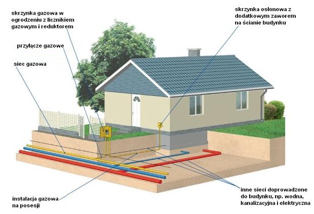

Przyłącze gazowe i instalacja gazowa na posesji
Od kilku do kilkudziesięciu metrów zakopanej w ziemi rury, gazomierz, reduktor, zawór – tylko i aż tyle potrzeba, aby doprowadzić do domu gaz z biegnącej pod ulicą sieci. Powody są dość oczywiste. Najważniejsze z nich to wygoda użytkowania urządzeń zasilanych gazem ziemnym, łatwość i niewielki zakres koniecznych zabiegów konserwacyjnych oraz ciągłość i niezawodność dostaw paliwa. Do niedawna bez wahania można było podać jeszcze jeden – stosunkowo niskie koszty eksploatacji. Dzisiaj trudno już ocenić to tak jednoznacznie, chociaż statystyki nadal wskazują, że ogrzewanie gazem ziemnym mimo wszystko do najdroższych nie należy. Wciąż jeszcze wygrywa z energią elektryczną, olejem opałowym i gazem płynnym.

Jeżeli w ocenie przedsiębiorstwa dos-tarczanie gazu jest możliwe, warunki przyłączenia (dla odbiorców zużywających do 10 m³ gazu na godzinę, czyli indywidualnych) zostaną wydane bezpłatnie w terminie nie dłuższym niż 30 dni od daty złożenia wniosku. Określa się w nich parametry techniczne przyłącza, miejsce przyłączenia, minimalne odległości od pozostałych mediów (obiektów) prowadzonych w ziemi (kanalizacja, woda, prąd), usytuowanie szafki gazowej redukcyjno-pomiarowej (miejsce w ogrodzeniu) i głównego kurka gazowego, narzuca średnicę przyłącza oraz wymagania co do pomiaru gazu i łączny koszt wykonania przyłącza (uwzględniający nakłady klienta i gazowni). Warunki przyłączenia są ważne przez rok od dnia wydania. Jeżeli termin ważności minie, należy wystąpić o nie ponownie.

Teoretycznie zapisy tej umowy możemy negocjować, w praktyce jednak nie mamy na nie dużego wpływu. Po zawarciu umowy o przyłączenie do sieci gazowej następuje jej realizacja: przedsiębiorstwo gazownicze przystępuje do opracowania projektu sieci gazowej i przyłącza (chyba że umowa przewiduje inaczej), a następnie do ich budowy zgodnie z przepisami Prawa budowlanego. Granicą własności sieci gazowej przedsiębiorstwa i instalacji gazowej w obiekcie odbiorcy jest kurek główny zlokalizowany w szafce gazowej. Odbiorca przygotowuje miejsce do zamontowania kurka głównego (szafka gazowa – lokalizacja zgodnie z wydanymi warunkami przyłączenia do sieci gazowej), zleca wykonanie projektu instalacji gazowej (od kurka głównego do odbiorników gazu) oraz jej budowę wraz z montażem szafki gazowej i planowanych odbiorników gazu. Zrobienie wewnętrznej instalacji gazowej leży już w gestii właściciela posesji. Powinien zlecić to zadanie firmie mającej uprawnienia do wykonywania instalacji gazowych. Jeśli właściciel przyłączanej nieruchomości musi ponieść rzeczywiste koszty przyłączenia (a nie opłatę ryczałtową), prawdopodobnie będzie mógł we własnym zakresie zlecić przygotowanie projektu przyłącza i jego budowę.
