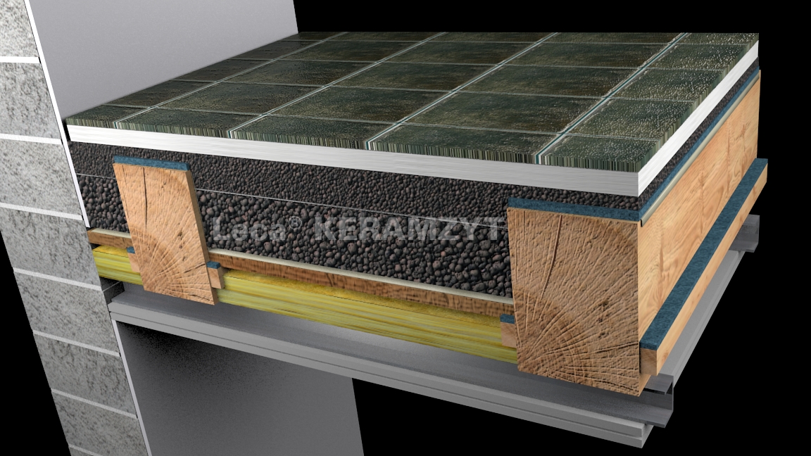

Zasady wykonywania suchego jastrychu na podsypce z keramzytu
  • Najpierw wokół ścian pomieszczenia umieszczamy taśmę dylatacyjną z pianki polietylenowej. Mogą to być tez paski styropianu grubości ok 1 cm. Szerokość takiej dylatacji powinna wynosić około 10-15 cm, zależnie od tego, jak gruba ma być podsypka.
  • Jeśli strop jest betonowy, od razu można zacząć układanie podsypki keramzytowej. Wysypuje się ją po prostu z worka na podłoże.
  • Podsypkę trzeba teraz wyrównać, zgarniając jej nadmiar długą łatą stalową, kontrolując jednocześnie i ewentualnie korygując poziom.
  • Grubość podsypki wynosi zazwyczaj od 2 do 10 cm. Warstwa będzie grubsza, jeśli postanowisz ukryć w niej kable doprowadzające wodę do grzejników. Przed rozpoczęciem układania płyt podsypka musi być ułożona na całej powierzchni pomieszczenia.
  • Płyty układa się rzędami na podsypce. Poprzeczne łączenia typowych płyt dwuwarstwowych powinny być wykonywane z przesunięciem o około ½ długości płyty.
  • Do wzajemnego łączenia płyt używa się kleju i wkrętów.
  • Klej potrzebuje około doby na pełne wyschnięcie. Po tym czasie można zając się montażem posadzki. Tylko przed układaniem wykładziny szczeliny między płytami musisz zaszpachlować odpowiednia masą gipsową.
  • Jeśli suchy jastrych ułożono w łazience, przed wykonaniem posadzki jego powierzchnię należy zaizolować folią w płynie.
ZDANIEM EKSPERTA
Jak wykonać suchy jastrych na stropie drewnianym?
W przypadku stropów drewnianych wskazane jest ułożenie dwóch warstw keramzytu o różnej granulacji. Pierwsza warstwa rozprowadzana jest na deskach ślepego pułapu. Powstaje z bardzo lekkiego keramzytu średnioziarnistego. Na nim należy wykonać szpryc cementowy lub ułożyć geowłókninę. Górna warstwa to drobnoziarnisty, cięższy keramzyt podsypkowy, poziomujący płaszczyznę ugiętych stropów i tworzący skuteczną izolację akustyczną. Pamiętaj, że w stropach drewnianych nie można stosować folii ani papy. Izolacje te zatrzymują bowiem wilgoć i w tych miejscach rozpoczyna się zawilgocenie i butwienie drewna w niewentylowanych przestrzeniach stropu. Mając na względzie zalecenia dotyczące akustyki pomieszczeń, w stropach drewnianych należy unikać tworzenia pudeł rezonansowych (dwustronnie zamkniętych przestrzeni, bez wypełnienia w środku). Pudło takie może powstać po zamontowaniu kolejnej warstwy z płyt OSB. Ponadto przed ułożeniem takich płyt najczęściej konieczne jest wyrównanie płaszczyzny stropu klinami, nadbitkami z bali drewnianych. Warstwa keramzytu podsypkowego eliminuje te uciążliwe prace. Nie zapominaj również, że wokół suchego jastrychu zrobionego na stropie drewnianym nie może zabraknąć dylatacji obwodowej.
