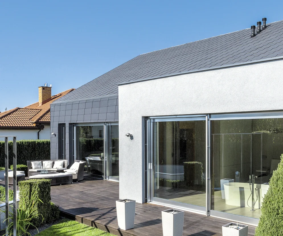

Duże przeszklenia aluminiowe
Autor: Piotr Mastalerz, projekt: Struktura Duże przeszklenia to synonim luksusu. Niekiedy zajmują nawet całą powierzchnię ścian, zapewniając doskonałe doświetlenie wnętrz oraz piękny widok
