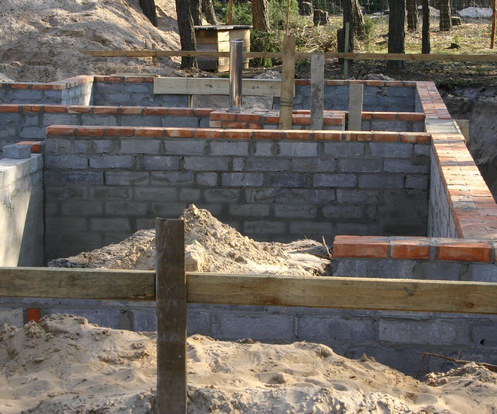

Fundamenty tradycyjne - ławy fundamentowe
Ławy fundamentowe robi się pod wszystkimi ścianami zewnętrznymi oraz pod wewnętrznymi nośnymi. Na fundamencie trzeba oprzeć też słupy, kominy, schody. Największym wrogiem fundamentów jest wilgoć. Musimy je zatem odpowiednio zabezpieczyć, by nie nasiąkały wodą i nie pozwalały na zawilgocenie budynku. Wyróżniamy dwa typy hydroizolacji fundamentów – poziomą – biegnącą w poprzek konstrukcji lub rozkładaną na niej na płasko, oraz pionową – zabezpieczającą pionowe elementy fundamentów. Rodzaj hydroizolacji fundamentów dobieramy po przeanalizowaniu warunków gruntowo-wodnych. Gdy grunt jest przepuszczalny (piaski, żwiry), a poziom wody gruntowej niski, i nie ma ryzyka, że będzie ona napierała na ściany – wystarczy izolacja lekka (przeciwwilgociowa). Na średnią lub ciężką jesteśmy skazani wtedy, gdy poziom wody gruntowej jest wysoki. Zabezpiecza ona przed wodą wywierającą napór hydrostatyczny na fundament.

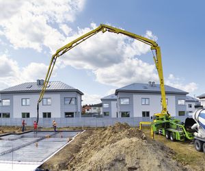

Płyta fundamentowa
Na płycie fundamentowej można posadawiać budynki zarówno na gruntach o dobrej, jak i słabej nośności. Decydując się na budowę płyty fundamentowej, można też skrócić czas budowy (płytę wykonuje się w zaledwie 4-7 dni). Kolejną zaletą jest to, że dzięki płycie zyskujemy nie tylko fundament, ale także podłogę pierwszej kondygnacji domu. Ciężar budynku jest rozkładany na znacznie większą powierzchnię niż przy tradycyjnym fundamencie. Warto podkreślić, że budując płytę fundamentową, możemy całkowicie odizolować ją materiałem termoizolacyjnym od gruntu, co jest trudne do wykonania w przypadku fundamentów na ławach.
