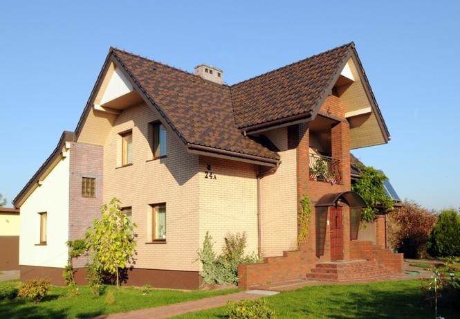

Autor: Röben Elewacja z klinkieru może łączyć kilka kolorów cegieł (fot. Röben)
