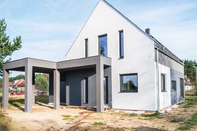

Technologia szkieletowa nie wybacza błędów wykonawczych. Budowę domu szkieletowego trzeba więc zlecić najlepszym specjalistom i nie oszczędzać na materiałach. Należy też czuwać nad przebiegiem prac, starając się w miarę możliwości zapobiegać błędom, zanim do nich dojdzie.
Nowoczesny dom szkieletowy
Autor: Monika Niestrawska Współcześnie budowane domy szkieletowe mają nowoczesną architekturę i często są budynkami wysoce energooszczędnymi
Niestety, domy, w jakich mieszka większość Amerykanów, Kanadyjczyków, Szwedów, Norwegów, Finów i Duńczyków, dla polskich ekip bywają wyzwaniem nie do pokonania. Choć „szkielety” budujemy od ponad 30 lat, mamy do dyspozycji wszelkie niezbędne materiały, nie brakuje architektów wyspecjalizowanych w takich konstrukcjach, a pomoc niosą stowarzyszenia organizujące szkolenia i wydające fachowe publikacje, wciąż jeszcze sporo budowanych u nas domów woła wręcz o pomstę do nieba. Za przykład partactwa, ale też udanego wybrnięcia z  technologicznych kłopotów niech posłuży dom jednej z naszych czytelniczek. Wykonawcy zignorowali tu wiele założeń projektu, zapomnieli o folii wiatroizolacyjnej, nie uszczelnili poprawnie okien oraz drzwi, popełnili też wiele błędów wykraczających poza specyfikę tej technologii. W efekcie po upływie półtora roku od rozpoczęcia budowy domu szkieletowego ściany nadawały się do osuszania. Trzeba było pozbyć się rozległych skupisk pleśni. Wymieniono wszystkie obróbki blacharskie i parapety. Poprawiono sposób zamocowania rolet zewnętrznych. Uzupełniono izolację ścian, należycie uszczelniono stolarkę, odtworzono ocieplenie i elewację. Kosztowało to mnóstwo pieniędzy, nerwów i znacznie opóźniło termin oddania domu do użytku.
